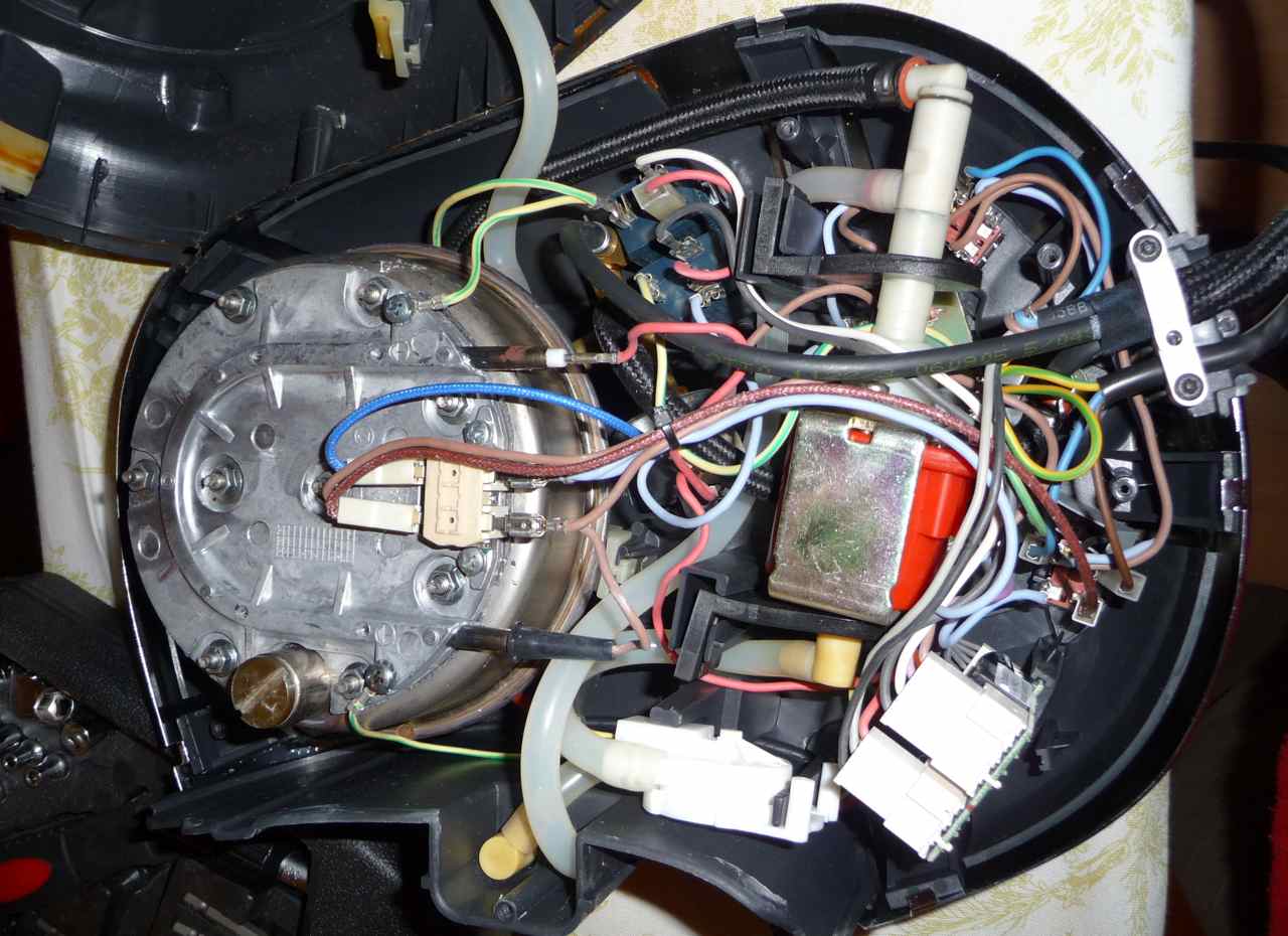

Après un détartrage j'ai mon voyant manque d'eau qui s'allume alors que le réservoir d'alimentation en eau est plein (et donc prêt à fournir de l'eau à l'enceinte de fabrication de la vapeur). Je n'entends pas la pompe à eau se déclencher.
Si je remplis "à la main" l'enceinte, la production de vapeur fonctionne et au bout d'un certain temps ne fonctionne plus (je suppose que la pompe n'alimentant plus en eau l'enceinte, la source de vapeur est tarie ...)
Que faire ?
le 10/01/2010 à 21:07
votre raisonnement semble effectivement correct. Dans certains cas, avec les pompes, il faut réamorcer le système, Vérifiez ce point d'après votre notice d'utilisation dans un premier temps.
le 11/01/2010 à 10:28
Merci !
Je vais tenter le réamorçage, mais visiblement rien n'est prévu dans la notice...
le 11/01/2010 à 19:14
J'ai donc démonté la centrale pour extraire la pompe et la tester :
POMPE ULKA EP5 48 WATTS 230 V
Résultat : la pompe fonctionne sur le courant domestique, j'en profite pour la nettoyer.
Je la remonte à tout hasard en purgeant le système de tuyaux...
Miracle tout refonctionne à merveille (pour l'instant...)
Donc : MERCI pour la bonne idée du réamorçage de la pompe !!!
Au passage la RC555A est très facile à démonter, les organes très simples à remplacer pourvu qu'on ai le bon diagnostic.
Au passage : une photo de l'intérieur de la bestiole : la pompe est l'élément rouge.
