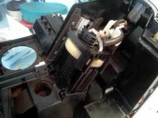

j'ai un krups Orchestra Dialog de 10 ans. Je souhaite changer le bloc corps de chauffe qui est HS. J'ai ouvert la machine mais impossible d'enlever le bloc. Il est libre, coulisse mais butte vers le haut. Quelqu'un a-t-il une idée. Merci. Voir photo.

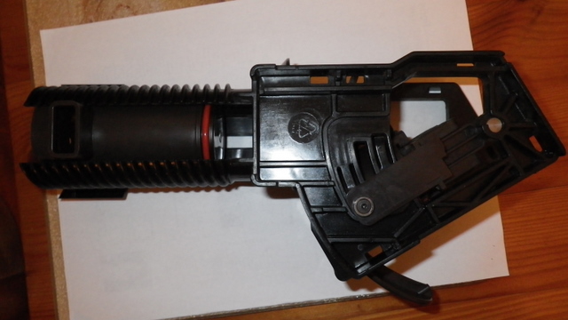

j'ai une orchestro que j'ai déjà démonté plusieurs fois notamment pour remplacer le joint du piston et le bloc de chauffe. Pour les pièces, j'ai trouvé un site en hollande pas trés cher et livraison rapide.
Pour répondre à Patrick, il y a un tuyau en bas qu'il faut débrancher.
le 14/02/2012 à 23:36
Merci stef280zx pour l'adresse, j'ai finalement trouvé le joint chez depem à paris je l'ai changé et tout est OK.
Pour ceux qui utilisent du café en poudre et qui ont parfois le témoin vapeur qui s'allume, il suffit de nettoyer la grille du filtre à café, avec le bout des doigts après avoir retiré les bacs de récupération d'eau et de marc. Je joins quelques photos prises lors du démontage.
