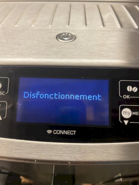

ma cafetière delonghi marque dysfonctionnement dès que l'on la met en marche avec l'interrupteur arrière.
si par hasard qu'un aurait une idée sur la panne
merci.

Commençons par la base :
d'après le manuel utilisateur : https://fc.darty.com/notices/DOCUMENTATION/2019/48/4752520_NOTCOMP.pdf
"Disfonctionnement : L'intérieur de la machine est très sale. Nettoyer soigneusement la machine de la façon décrite dans le chap. “14. Nettoyage". Si après le nettoyage, la machine affiche encore le message, s'adresser à un centre d'assistance".
=> est ce que le nettoyage en question a été fait ???
le 03/12/2022 à 13:31
merci pour votre reponse
oui il a bien été fait.
je vient de pouvez la solution c'est la sonde de temperature de la resistance qui était en defaut.
