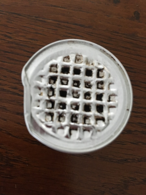

j'ai un problème sur une machine à café intégrable MIEL, lorsque le café à fini de couler,
- régulièrement le piston remonte avec la capsule qui se retrouve coincée et déforme la capsule à la base.
- L'erreur "75" s'affiche également
- j'ai tout démonté, je ne vois pas d'anomalies apparentes.
Ci-joint 2 photos de la capsule récupérée dans le cylindre
Merci pour votre aide

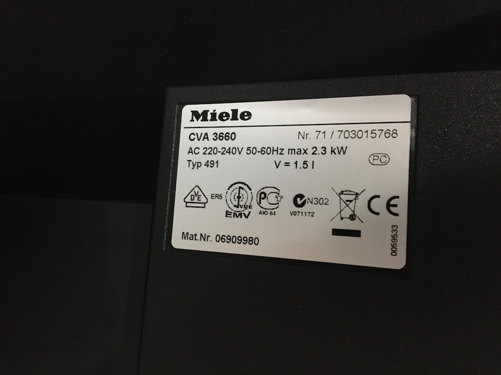

le 24/11/2021 à 12:37
il s'agit du modèle CVA 3660
voir photo jointe.

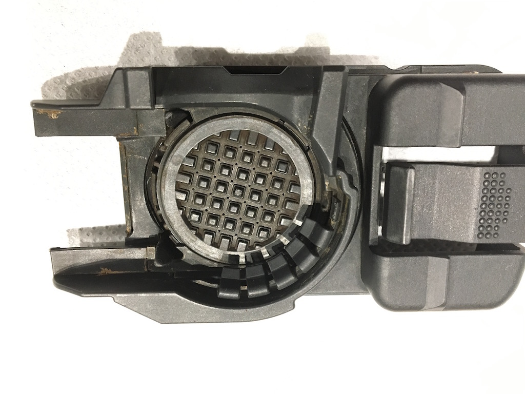

le 24/11/2021 à 14:35
F75 est effectivement un soucis lié à la non éjection de la capsule.
Il faut voir au niveau du système d'insertion de celle-ci si une gène ne serait présente ou si une partie ne soit détériorée ou cassée.
le 24/11/2021 à 18:53
La capsule reste coincé au début du relevage du piston, car le réceptacle à capsule a été forcé et même une griffe de maintien c'est cassée.
Voir photo jointe.
