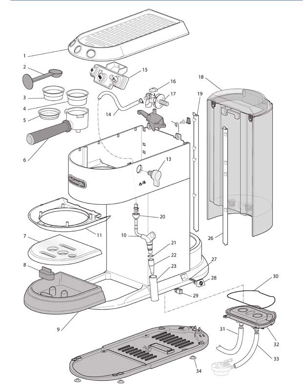

Je ne sais pas comment demonter ma cafetiere pour acceder à la carte electronique pour la tester ou la changer eventuellement.
J'ai tout devissé, mais je n'arrives pas a acceder ni au "corp", ni à la carte electronique en partie haute. Comment faut il faire ?

Merci pour votre reponse. J ai essayé de voir ou "sentir ou il y avait des clips mais sans resultats. Je crains de casser le plastique en soulevant plus le dessus pour passer une lame. C'est vraiment hermetique.J'ai essaye de defaire par l avant egalement, ca ne marche pas non plus.je n ai pas trouvé non plus la vue éclatée de cette cafetiere. Si au moins je savais ou se trouvent ces clips j insisterais...
le 27/11/2021 à 13:29
Apres avoir trouvé une vue éclatée sur un autre forum, j'ai défais le dessus en le faisant coulisser et en poussant fortement vers l'arriere. Il y a deux clips en décalés. Ensuite il faut enlever toutes les vis dessus et dessous egalement meme celles qui semblent tenir autre chose...Ensuite defaire les tubes et cables fixés, et sortir le bloc par le dessus( il vaut mieux etre 2) et enfin on a accés au "corp" et à la carte electronique.
Je peux donc la commander et la changer 40 € et la cafetière 250 €. Merci a tous ceux qui m'ont aidé.
