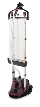

Je suis en train de dépanner un défroisser rowenta IS9500 1800W. Au branchement le différentiel saute.
J'ai mené mes recherches et le thermostat est complétement mort à cause du tartre. j'ai déjà changé le joint de la cuve et en le shuntant l'appareil produit de la vapeur.
Mon souci est que les références ne sont plu lisibles et je voudrais savoir si quelqu'un peux me donner la plage de fermeture et ouverture de ce contact?
Le fusible thermique indique 229°.
J'ai pu trouver la marque du thermostat juste : c'est un thermaster DT7.
Je vous remercie d'avance.

Aucune idée de la température de fonctionnement de ce thermostat...En plus il n'est pas détaillé, c'est la chaudière complète

Je vais installer un 150° 140°. Je vous tiendrais informé du fonctionnement.

meme probleme je cherche le thermaster dt7 ...quand je met le defroisseur en marche le temoin s'allume mais aucune chaleur nest delivrée qhand j'ai teste le thermaster il fait pas circuler le courrant donc il est deffectueux...je cherche cette piece mais je ma trouve nulle part qui est passer par cette experience et quelle solution merxi

bonjour avez vous trouver la référence du thermostat
