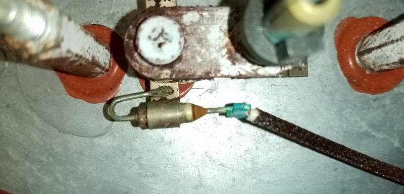

je viens de démonter la semelle du fer; il se trouve qu'il y a le fusible thermique qui est coupé empechant ainsi la semelle de chauffer ; çà doit donc etre pour çà qu'il y a de l'eau qui sort, puisque j'ai a nouveau fait un détartrage sans mieux de résultat.
le 20/12/2020 à 22:25
en fait ma panne venait du thermostat de la semelle du fer qui est donc sur la semelle; ce thermostat est équipé d'un fusible thermique qui a fondu, ce qui pourrait signifier que le bilamme du thermostat est resté fermé; donc j'ai changé l'ensemble thermostat/fusible thermique qui ne se détaille pas.
Donc il faut bien comprendre comme le dit sebmenager que la semelle doit chauffer sinon il y a toujours production de gouttelettes d'eau par condensation.Sur mon fer il y a bien sur la poignée un voyant qui indique le fonctionnement de ce thermostat.
Ma centrale vapeur fonctionne maintenant correctement.
