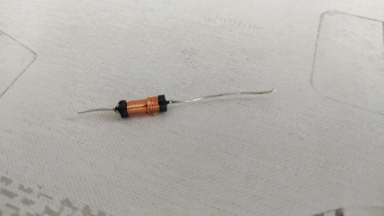

sur un moteur de robot SEB, sur le moteur 220V, de chaque coté du moteur avant les charbons il y a comme une résistance, mais avec un fil de cuivre comme une bobine.
d'un coté j'ai le 220v a mon charbon mais de l'autre en sortie de cette pièce je n'ai pas de tension donc elle est coupé.
par contre je ne sais pas ce que c'est comme pièce, quelqu'un pourrait m'aiguiller ?
le 07/09/2020 à 14:21
voici pour illustré ma demande une photo de la pièce concerné
le 07/09/2020 à 20:17
oui c'est une bobine anti-parasites, je pense que vous pouvez l'enlever mais si vous regardez le foot à la télé et que votre femme se sert du robot, vous risquez de rater un but!
