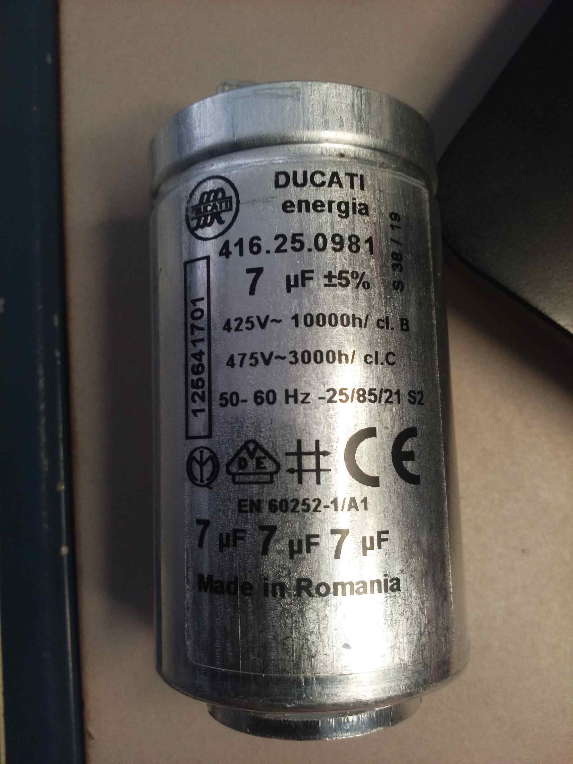

Il y a quelques mois, j'ai posté pour une trancheuse berkel qui n'avait plus de force.
J'ai changé le condensateur et le problème avait été réglé.
Voici qu'elle recommence mais en pire.
J'ai acheté le nouveau condensateur sur se site.
Commande : APJOEGPRS passée le 09/05/2020 16:43:11
Serait-ce déjà ce condensateur qui serait HS?
Merci pour votre aide.

Un condensateur qui s'use en aussi peu de temps ce serait assez exceptionnel. Avez-vous mesuré la valeur de celui-ci ?

J'ai mesuré la valeur de ce condensateur, il a l'air bon.
La valeur part de 1 puis monte à +/-2000 et retombe à 1.
Quelle est la suite?

Non, il faut prendre sa valeur au capacimètre.

Bon, j'ai du acheter un autre multimètre.
Mesure du capacimètre: 6.860.
le 11/08/2020 à 09:10
ok et quelle est la valeur annoté sur la pièce ?
le 13/08/2020 à 18:08
7uF

le 14/08/2020 à 10:00
Votre condensateur est donc ok.

Si l'alimentation est ok au moteur, ce sera lui qui est en cause.

Et est-ce que ça se répare?
J'ai entendu dire qu'on pouvait changer le fil de cuivre. Le bobinage, c'est ça?
le 04/09/2020 à 18:16
Si le métier de bobineur existe encore oui, sinon il faudra remplacer le moteur.
