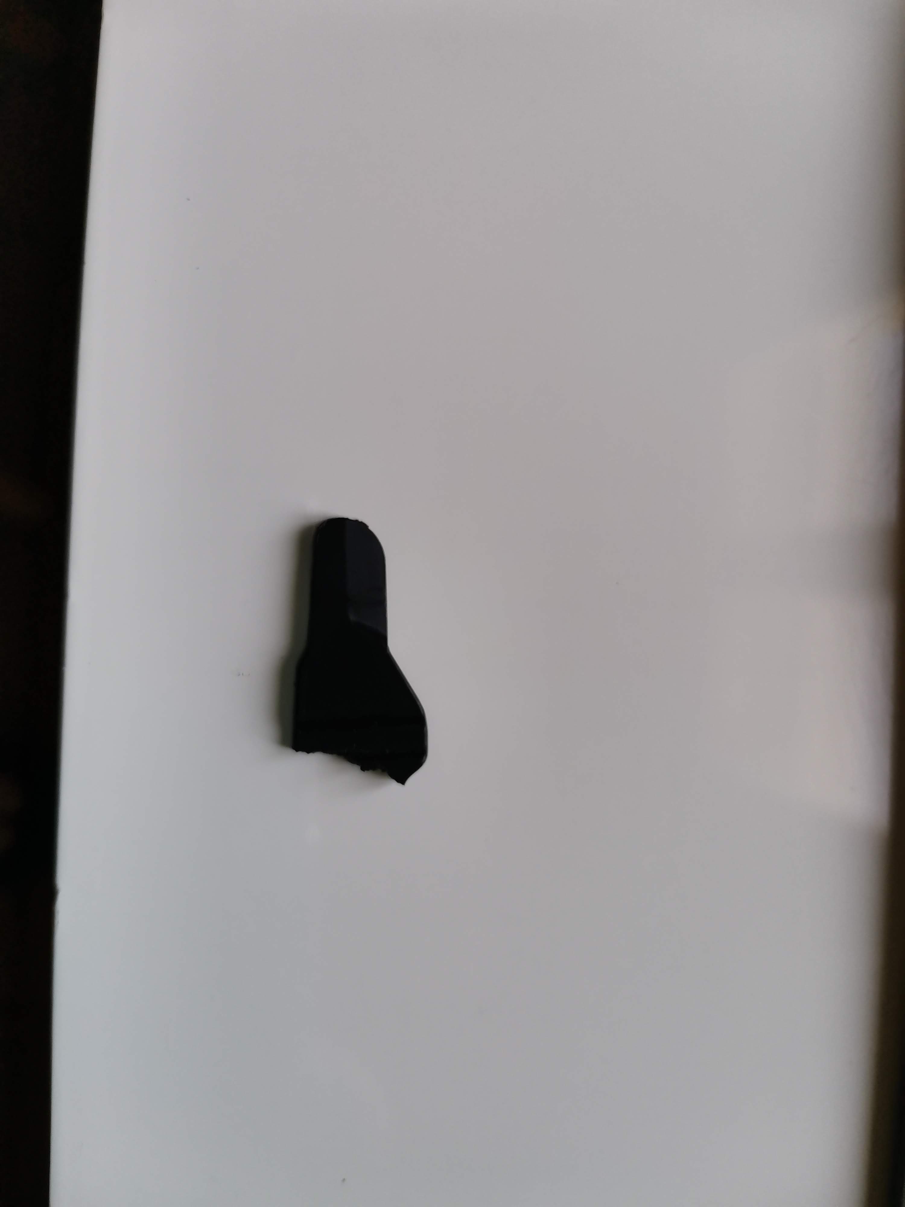

le marc du café n est pas éjecté dans le bac la galette reste dans l infuseur
le broyeur fonctionne normalement , le café coule normalement
j ai touvé une petite piece cassée en plastique dans le bac a marc , j ai nettoyé le groupe puis lubrifié mais rien n y fait
merci de votre aide
le 26/04/2020 à 21:12
elle est comment la pièce que vous avez retrouvée dans le bac à marc?
photo?
le 27/04/2020 à 09:32
merci pour aide
je vous joint la photo
le 27/04/2020 à 18:29
j ai beau retourné dans tout les sens le groupe
je ne vois pas d ou vient cette petite piece
j ai peur de racheter un nouveau groupe 50euros et que cela ne regle pas la panne.
le 27/04/2020 à 19:40
cette pièce ne me dit rien du tout...
on voit qu'elle est cassée en tout cas
en principe en remplaçant le groupe ça devrait régler le problème mais cette "pièce" risque de re-casser si il y a un problème ailleurs...

le 07/11/2022 à 18:29
Bonjour @aspsy_176599 je voulais savoir si tu avais finalement trouvé une solution et/ou si le remplacement du groupe centrale avait pu résoudre la panne.
Je suis très exactement dans le même cas avec la même pièce cassée exactement de la même façon (j'ai pu identifier où elle se trouve normalement sans pour autant comprendre son rôle) et j'hésite à changer le groupe de peur que le problème vienne d'autre part (puisque le groupe ne semble être qu'un ensemble de pièces mobiles et que tout semble se mouvoir sans accroc).
le 14/11/2022 à 14:00
Je sais que le sujet est un peu âgé mais si d'autres personnes se posent la question, le problème est bel et bien résolu en changeant le groupe.
Il n'est cependant plus disponible sur le site de Philips qui le proposait pourtant à un prix intéressant (44,99€). J'ai pu résoudre la panne en imprimant la pièce cassée en 3D et ça fonctionne très bien !
