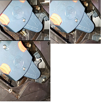

Mon ECAM 22.110B (Delonghi Magnifica S) coince depuis hier. (Elle a une paire d'année)
le module infuseur monte et monte et monte. jusqu'à rester coincé en haut ; cafetière en défaut.
j'ai cru comprendre que soit l'écrou au bout de la vis sans fin a bougé (non)
soit la platine tachymétrique 0100103411 est HS.
visuellement je ne sais le dire.
Y'a t'il un moyen de le tester ?
En auriez vous en stock ? je n'en trouve pas sur votre site ?
Confiné ; j'ai besoin de caféééé !!
Merci par avance.

Il faut en effet contrôler l'ensemble du mécanisme dans un premier temps. La révolution d'un cycle peut être bloqué vers les fins de course.

Bonjour et merci
armé de cales au niveau des contacts et après gros nettoyage de la vis sans fin ; sans remontage ; le cycle se passe bien.
cet après midi ; remontage dans le bâtit ; re-test
et si tout est OK ; café en vue :D
Merci pour votre aide. Bravo pour votre implication
le 29/03/2020 à 15:51
Bon ; finallement ; la pièce cuivrée taraudée qui circule le long de la tige filetée ne taulère plus l'effort.
a l'horizontal ; ca allait ; mais elle semble plus qu'usée.
est-il possible de trouver une pièce de remplacement ?
