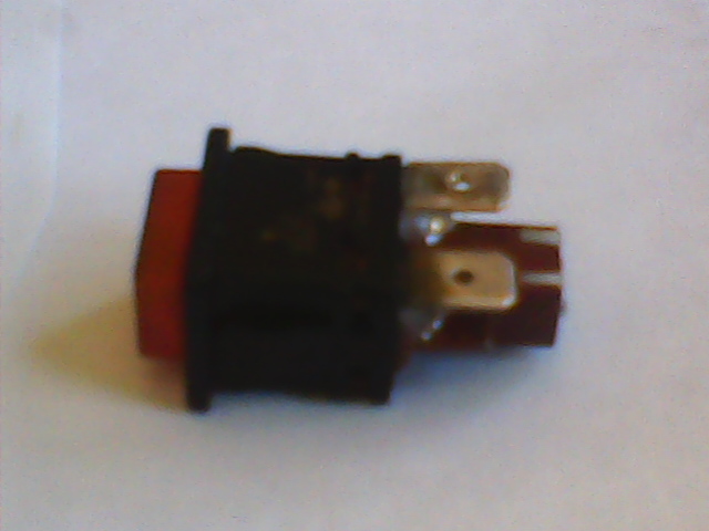

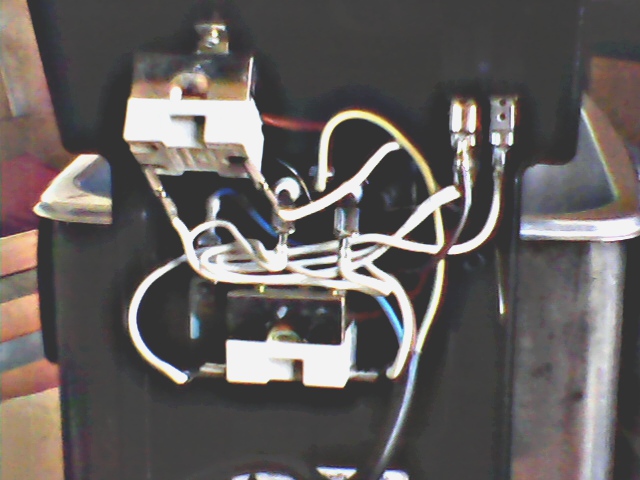

RE:c'est un micro-rupteur qui se trouve à gauche, du bloc de sécurité "blanc central , bien le recaler dans son logement! ou remplacer , voir "CONRAD" ou "ELECTRONIQUE-DIFFUSION"

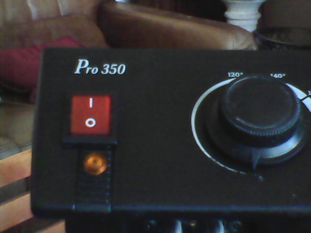

j'ai remplacé l'interrupteur secteur par un bipolaire avec voyant l'original, très fragile est introuvable

vue arriere magimix pro 350 avec inter secteur 16a avec voyant
le 15/03/2012 à 10:02
une photo de l'inter monté après découpage minutieux du boitier (agrandir)il faut le tournevis Torx ,long pour atteindre les vis !!!
