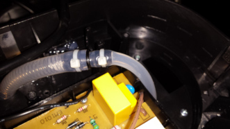

J'ai racheté à un particulier sa machine neuve, jamais servie, qui trainait à la cave depuis plusieurs mois. Problème la pompe n'aspire pas l'eau. Elle fait du bruit, la machine chauffe mais c'est tout. J'ai démonté le tuyau d'entré de pompe pour tenter d'injecter de l'eau (préco de certains forums) sauf que le diamètre du tuyau est très petit, et il y a une valve anti-retour. Je vais retenter avec une petite paille. Est-ce que ce test est pertinent ? Peut-on faire autre chose ?

Une pièce dans la pompe est peut être coincée. voyez si l'eau sort de celle-ci lorsqu'elle aspire.

J'ai réussi à réamorcer la pompe, pour se faire j'ai utilisé une petite seringue pour injecter de l'eau et voyant les grosses bulles d'air emprisonnées dans le tuyau, j'ai soufflé fort. résultat l'eau circule ! :)
