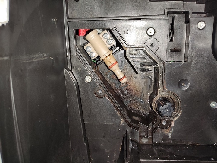

J'ai acheté une cafetière saeco talea Giro sup320r avec un soucis.
J'ai le café qui coule dans le bac qui récup les galette de Marc
La fonction eau chaude et vapeur fonctionne correctement et quand elle démarre et qu'elle fait un rinçage rien ne sort des bec tout coule derrière dans le bac a marc.
Ça peut venir de quoi ?Je pensais que ça pouvais venir du joint qui est sur le groupe percolateur car il est vachement usé je trouve car je peut le faire tourner sur lui même sans forcer normalement ça ne devrait pas non ???
Merci d'avance de votre aide.

L'eau s'évacue par la sortie de sécurité. Il doit y avoir un bouchon dans la partie hydraulique. Il faudra démonter et trouver l'origine du soucis.

ça peut venir du groupe infuseur ?comme j'ai de l'eau chaude qui sort et de la vapeur par la buse c'est vraiment le café qui ne coule pas.
9a peut venir de cet piéce en photo ?

il n'y a rien de cassé au dessus de la flèche rouge?
il doit y avoir un raccord qui va dans le groupe café
regardez sur ce thread (le lien) le photo que j'ai repostée le 06-04-2019 21:36
le 21/10/2019 à 22:36
Il y a rien de casser je l'ai démonter et souffler dedans et rien de boucher juste un peu sale c'est tout
