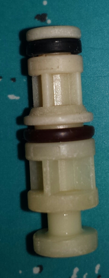

le 10/03/2020 à 18:04
bonjour.
Voici les photos du joint défectueux sur ma délonghi.
je pense qu'il s'use prématurément suite au passage de la vapeur.
il fait office de fermeture lorsque l'on fait couler un café.
en le remplaçant, je n'es plus eu d'eau dans le bac de récupération et des cafés meilleurs.
De plus avant lorsque j'allumais ou éteignais la machine il n'y avait pas beaucoup d'eau de rinçage.
depuis le remplacement c'est redevenu normal.
le 10/03/2020 à 18:12
c'est le joint du haut
le 10/03/2020 à 18:27
je viens de retrouvé sur le site j'en ai parlé le 16/10/2019 sur le sujet "panne sur cafetiere magnifica delonghi"
tu auras d'autres photos
par contre il faut déposer la partie haute de la machine puis la démonter pour enlever le joint
c'est pas bien compliqué en si prenant lentement avec son appareil photo.
il existe des kits de joints sur internet, mais une autre personne a changé toute cette partie qu'il a trouvé sur le Net.
Pour ma part j'avais un joint d'occasion et malgré avoir acheté la pochettes de joint je ne l'ai toujours pas redemonté pour les changer (il faut dire que je n'utilise plus la vapeur pour réchauffer un café ou thé) et cela fonctionne parfaitement depuis

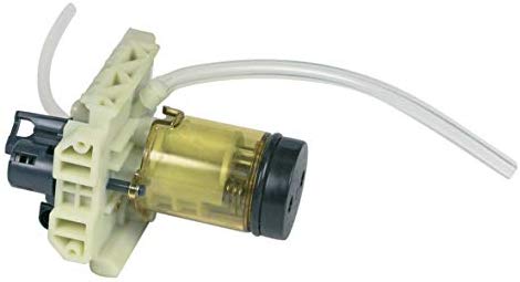

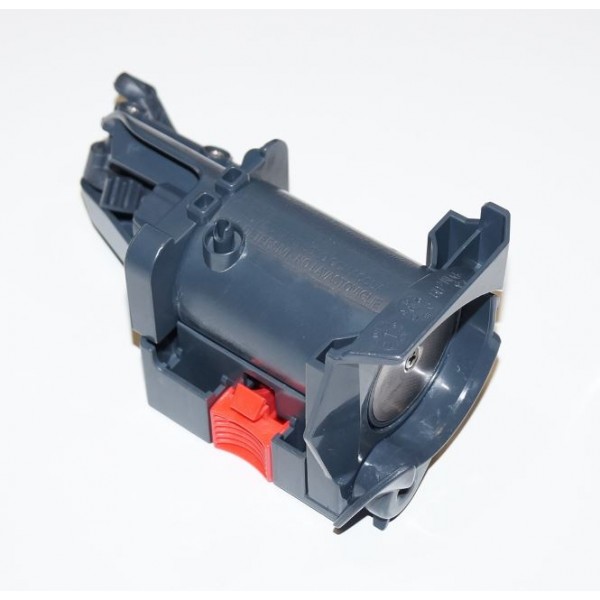

le 10/03/2020 à 19:01
Vous dite avoir changé l'infuseur.
S'agit il bien du groupe café dont voici la photo :
le 10/03/2020 à 19:05
Car je mélange toujours avec le groupe infuseur dont voici la photo
le 10/03/2020 à 19:19
Vous avez une vidéo sur YouTube pour le démontage de la partie haute
recherchez "vanne d'écoulement robot café delonghi magnifica S"
rien vu sur le démontage du groupe infuseur pour changer le petit joint mais pas trop compliqué (attention de ne rien cassé car c'est du plastique et c'est fragile)

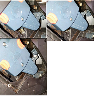

si j'ai le temps je ferais une petite vidéo avec celui que j'ai pour pièces (une petite pièce en plastique a cassé ;)
