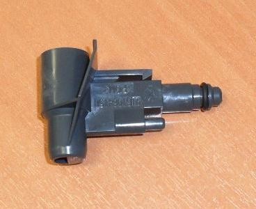

Mon problème :
A l’allumage lors du premier écoulement après la mise en chauffe celui de rinçage, il ne se fait plus dans la tasse mais directement dans le bac récupérateur.
Ensuite le café s’écoule presque normalement en fournissant une dose légèrement plus petite
Ce symptôme est apparu après un détartrage
J’ai fait tremper le groupe pendant 4 heures puis nettoyé à fond en démontant grille et soupape SBS plus démonté et nettoyer la tétine avec tous les joints, rien vu d’anormal sauf la pipette d’entrée d’eau du groupe cuite en extérieur mais intérieur ok

C'est une mise en sécurité, il y a donc forcément un bouchon dans le circuit.

je me demande s'il n'y a pas un problème au niveau de l'electrovanne...
on peut imaginer qu'à froid, elle soit un peu bloquée et reste ouverte et une fois le rincage fait, elle se réchaufferait et fermerait bien pour faire couler le café...
ou l'electronique qui alimenterait mal l'electovanne à froid et pas à chaud...en fonction de la température donnée par la sonde...
suppositions...suppositions...
c'est très rare comme panne

et qu'est-ce qui dit à l'eau où passer....l'électrovanne...
le 01/06/2018 à 21:50
en cherchant un peu, je viens de voir qu'il y a des modèles qui n'ont pas d'électrovanne mais je suis persuadé que la votre en a une et que c'est elle ou sa commande qui est défectueuse
le 01/06/2018 à 21:56
par contre, des fois mais pas sur ce modèle (peut être que si pour une fois???), c'est à cause du débitmètre que ça fait ça de couler dans le bac, la machine fait une purge qui ne s’arrête plus...car l'électrovanne est "toujours" activée
voyez en bas au fond à gauche une fois démontée il est là le débitmètre, il ne doit pas être oxydé au niveau du connecteur
c'est toujours une supposition mais c'est aussi des pistes

Bonjour les amis, je rencontre un problème avec ma machine Saeco exprelia. Lors de l'allumage le rinçage se fait en boucle sans jamais s'arrêter heureusement, j'ai un bouton pour faire stop "il indique amorçage du circuit hydraulique" et il continue de rincer en boucle. quand j'appuis stop je peu utiliser la machine normalement. Est-ce que quelqu'un sait de quoi il s'agit comme problème ? Est-ce dû à mon groupe café ?
le 18/07/2019 à 00:49
cela fait penser à un problème de debitmètre mais c'est bizarre qu'elle fonctionne bien après...
