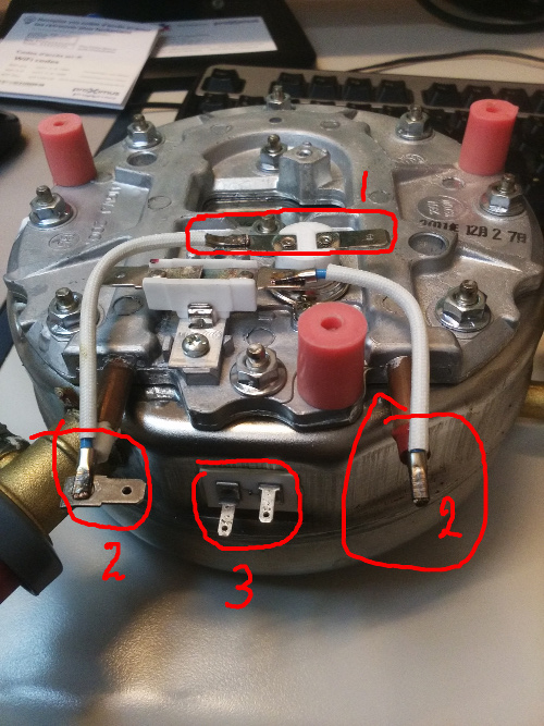

J'ai une centrale vapeur Calor GV7460 et la vapeur ne sort pas.
J'ai démonté, testé l'arrivée de courant au câble qui va vers la pompe et le courant n'arrive jamais: testé au multimètre.
L'eau n'arrive donc pas à la chaudière, le fer se met en sécurité au bout de quelques minutes.
J'ai un doute donc vers la plaquette électronique. Mais avant de démonter ça je préfère votre avis.

vérifiez l'état et la valeur des sondes et thermostats de sécurité au préalable.

En annexe une photo de la chaudière.
J'ai testé avec un multimètre la résistance des points 1 à 3.
1 et 2 donnent une valeur et 3 rien.
Bon, faut dire que je n'y connais pas grand chose. :-)
le 10/08/2017 à 11:54
Il faut tester entre 2 et deux pour vérifier la résistance.
