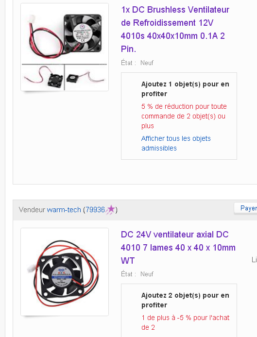

Je dois remplacer un petit ventilateur de 18V et 40mA et 40mmx40mmx10mm mais il ne s'y trouve pas sur internet est-ce que je peux le remplacer par un autre de 12V ou 24V et 0,10A? il n'y a que ces 2 choix possibles?

je ne sais pas du tout au niveau electrique ce qui est correcte, les dimensions ça va ya pas de problème, voici les ventilo que j'ai pu trouver sur le net.. merci pour votre aide.

en dernier recours, vous pourriez mettre le 24V, il tournerait un peu moins vite, peut être suffisamment pour diffuser des huiles
le problème, c'est le risque de griller l’électronique de votre appareil du fait qu'il consomme 100mA (0,1A) contre 40mA pour celui d'origine...

ET SI j'en trouve un qui fasse 0,060A ça peut être bon dans ce cas la y a que 20mA de +
par contre si je prends un 12V il tournera plus vite que le 24V il sera donc mieux ?
cbat
le 01/06/2017 à 08:30
12V il risque de tourner beaucoup plus vite et e griller
oui 0,06A ça irais peut être mais il y a toujours un risque pour l'électronique...

je n'y avait pas pensé, vous pouvez utiliser un régulateur 7812, ça supporte 1 ampère il diminuerait les 18V pour donner du 12V en sortie par contre ça tire toujours un peu fort sur l'électronique...
une autre idée serait de relier le ventilo sur une autre source d'alimentation si il tourne tout le temps en utilisation normale...il vous suffit de trouver un transfo 12V :-)

non le régulateur c'est pour utiliser un ventilo de 12V, il sert à diminuer et réguler la tension justement à 12V
si vous vous sentez de faire un petit montage, je vous ferai un schéma
