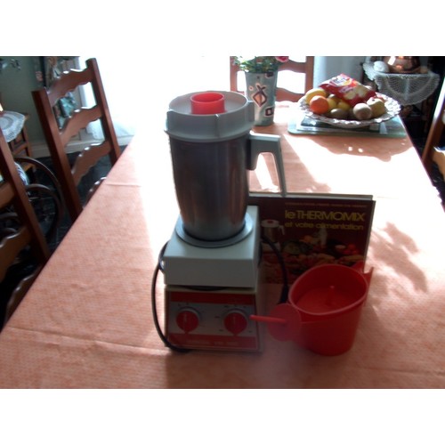

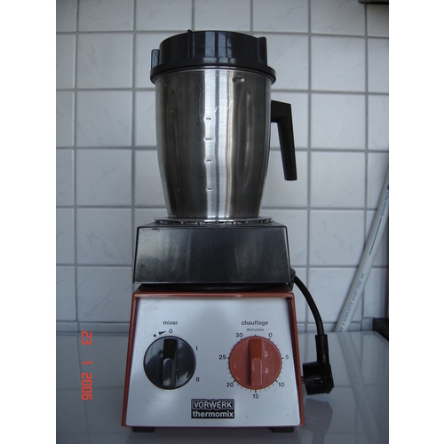

Bonjour j'ai un probléme avec mon mixer vorwerk thermomix quand je branche la prise ,mon courant electrique saute je me demande ce qu'il y a peut-etre la prise as changer!!!
merci d'avance de vos bons conseils..c'est un cadeau qu'ont m'avez fait j'y tiens

La prise peut être en cause effectivement.
Un filtre anti-parasite raccordé au cordon en entrée peut également être incriminé.

Dans les deux cas oui sans problèmes.
Vous pouvez d'ailleurs supprimer le filtre antiparasite le temps de faire quelques essais.

j'ai éxactement le même problême avec le même appareil.Il s'agit en effet de l'antiparasite qui a gouflé sous l'effet de l'humidité.Je voudrais bien le changer, malheureusement les données techniques sont devenues illisibles. Comment calcule-t-on un anti parasitage sur un appareil de ce genre sachant que la puissance est à peu près de 1500wat soit environ 6Ampères?
