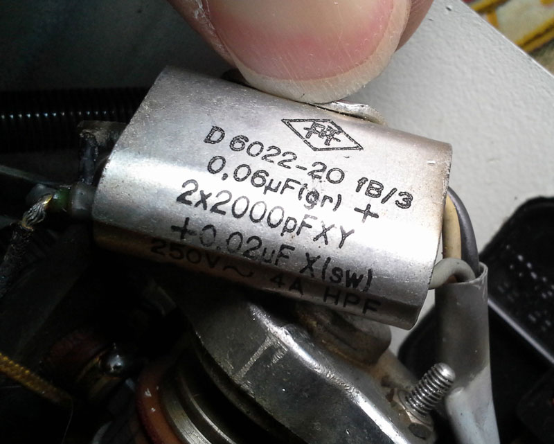

J'ai pu bénéficier de l'aide d'un repair café pour détecter la panne sur une ancienne machine à coudre Pfaff 285. C'est le condensateur qui fait office d'anti-parasite qui donne des signes de faiblesse, de temps en temps il claque comme un pétard.
Le SAV Pfaff ne fait plus de pièce détachée pour ce modèle, voici ses caractéristiques, trouver un produit similaire avec les mêmes caractéristiques ou substituable serait-il envisageable ?
D 6022-20 FB/3
0.06µF(gr) +
2x2000pF XY
+0.02µF X (sw)
250v~ 4A HPF
530-7 69.7
demeins Pol Weiss
Dans l'attente d'une réponse, merci à tous.

Il faudrait partir sur une pièce montée dans un robot par exemple. Faites une recherche en Moulinex peut être...

Merci de votre réponse. Dans le même esprit de trouver une pièce de substitution, un site de pièce électronique sur lequel j'ai posé une question me propose un anti-parasite d'aspirateur avec les valeurs 0.2mf + 2x2400pf 250v alors que les valeurs d'origine sont 0.06µf + 2x2000pf 250v. Je suis loin de maitriser la famille Farad, pensez-vous que ce soit compatible ?
