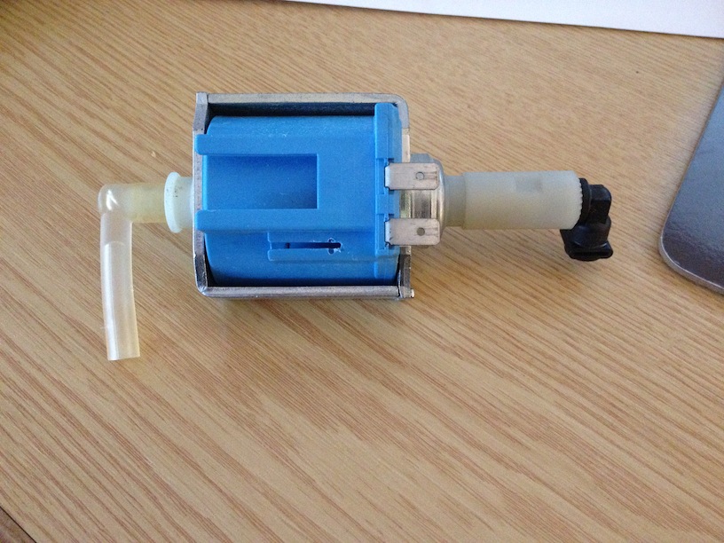

ma machine à café Turmix TX150 de chez Nespresso ne fonctionne plus. A savoir, les boutons s'allument normalement, mais la pompe ne s'actionne pas (aucun bruit et il ne se passe rien lors de l'action des boutons de commande). J'en déduis donc que la pompe ne fonctionne plus. Je l'ai testée avec de l'eau sous pression (grâce à une grosse seringue), mais sans succès.
Maintenant qu'elle est démontée, j'aimerais la tester ; j'ai un multimètre, mais j'avoue ne pas savoir m'en servir !
Une idée ? Merci d'avance !
le 31/10/2016 à 17:14
En position ohmètre, elle doit être passante dans un sens, bloquée dans l'autre.
le 31/10/2016 à 19:23
Si je me mets en ohmètre, je peux régler sur 2k ; c'est bien ça ? Ensuite, je positionne mes deux câbles sur les deux bornes de la pompe et j'obtiens -0,02 dans un sens et -1 dans l'autre...
Je ne sais absolument pas ce que ça signifie !
:-D
le 01/11/2016 à 07:53
L'enroulement de pompe est ok. Votre problème est ailleurs. La chaudière chauffe ?

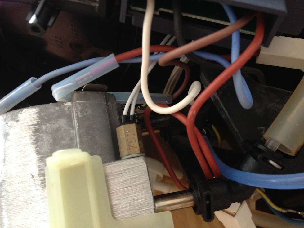

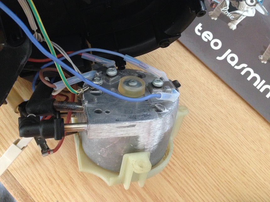

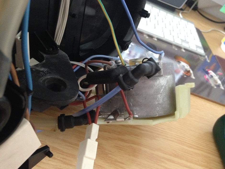

merci pour vos réponses. Par contre, je n'arrive pas identifier la sonde de température... Navré ! L'objectif pour ma part étant surtout de comprendre ; réparer ne reste que secondaire.
Je vous joins deux photos pour m'aider à identifier cette sonde.
Merci d'avance.
le 04/11/2016 à 12:41
photo 2
le 04/11/2016 à 12:52
A moins que ce ne soit ça ?
le 04/11/2016 à 16:58
Oui c'est elle sur la dernière photo.

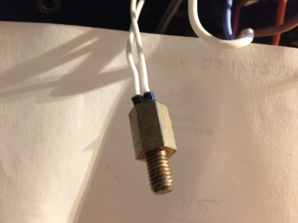

le 04/11/2016 à 18:39
Ok, je l'ai dévissée. Cela dit, je ne sais pas comment la tester ; les câbles sont montés hermétiquement... alors où poser mes capteurs ?
le 05/11/2016 à 09:40
A l'extrémité des fils.
le 05/11/2016 à 19:59
Sans vouloir vous paraître insistant, l’extrémité des fils est hermétique. Je n'ai donc pas accès aux fils.
Si tant est que la sonde de température soit HS, y'a-t'il moyen de la changer ou cela n'existe pas en pièce détachée ?
le 06/11/2016 à 09:43
La sonde se détaille, elle est donc interchangeable t mesurable. Très étonnante votre remarque, il y a forcément une connexion pour la lier au module.

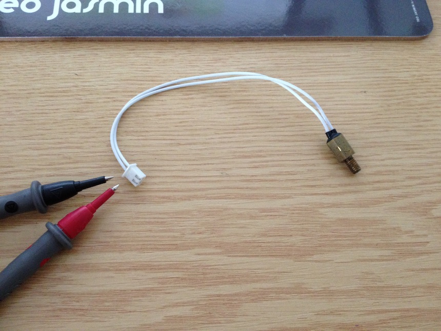

le 06/11/2016 à 12:56
Ok, je vous suis...
J'ai donc déconnecté la sonde et ai testé au point de branchement (cf. photo). J'obtiens -0,55 au ohmètre... Ce qui signifie ?
le 06/11/2016 à 14:08
Sa valeur doit varier en fonction de la température. Voyez notre rubrique pièce sur le sujet.
