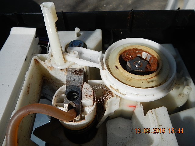

Bonjour, j'ai réussi retirer la partie supérieure de la cafetière, et le problème est que le café moulu ne descends plus dans le conduit prévu à cet effet.
Après démontage du broyeur et nettoyage de l'orifice ou descend le café moulu, le café ne descends toujours pas.
Merci de votre aide si vous avez déjà eu ce problème.

Si c'est un mécanisme complet mouture, tassage de marc, et éjection, il faut le contrôler avec son moteur d'entrainement.

Merci de votre réponse, je pense qu'il s'agit du broyeur indépendant du tassage de marc et éjection. Je pense envisager le remplacement du moteur broyeur selon le prix de la pièce
