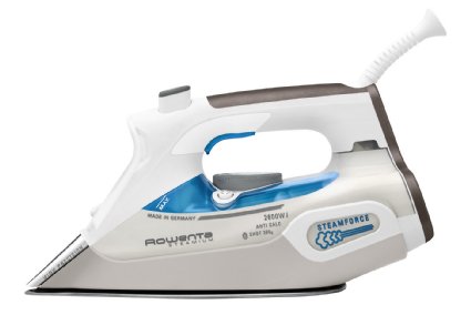

Je susi confronté à un fer à repasser qui à cessé de chauffer de façon correcte. Il chauffe mais pas comme il devrait.
c'est un rowenta modèle DW9020 2600w avec un shot 200g qui ne fonctionne plus
Je suppose que c'est la résistance, mais je ne sais pas comment y accéder, et si cela vaut la peine de réparer
Ami bricoleur, je vous remercie d'avance pour os conseils et vous souhaite un bon dimanche ensoleillé

Si l'appareil chauffe, même un peu, il faudra orienter votre recherche sur le thermostat, mais il est possible que l'ensemble semelle soit livrée au complet avec la résistance.

Je viens de le démonter, et j'ai retirer d'une broche a 4 insert, 4 petites tiges métallique, dont 2 étaient rouillées.
Je vais les passer sous toile émerie légerement, je suppose que le problème vient de la.
PS : la broche a 4 insert, représente le thermostat ?comment le reconnaitre de la résistance ?
le 01/11/2015 à 18:45
Par une mesure à l'ohmètre. Mais un faux contact aux connectique peut en effet générer le phénomène décrit, mais c'est plus rare.
