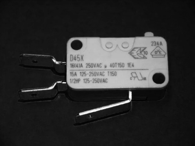

le 18/05/2018 à 11:58
Sur ma vieille siemens s40 le code 8 s'affiche lorsque le percolateur est coincé...
Il suffit d'ouvir la trappe sur le côté et accompagner le mouvement avec un tournevis

Ét concernant le code 8 (du moins sur ma s40)
La machine pensait à tort qu'il manquait du grain à cause de l'usure d'un interrupteur à 6€(cf photo)
Le contact ne se faisant pas bien elle recevait un code "faux", quand le perco monte il arrive (ou pas!) jusqu'à l'interrupteur et le dépasse si pas assez de mouture...
Pas facile d'accès mais tout marche nickel désormais!

siemens tk68e570 error 8 , une des causes est :
ll y a 2 contacts à l'arrière du collecteur d'eau: il une broche d'environ de 5 mm à gauche de ces contacts?
Si la broche est cassée, cela est la cause de l'erreur 8.
La broche du plateau collecteur s’appuie sur un commutateur à micro-interrupteur. L'ingénieur de Siemens a indiqué qu'il s'agissait d'une sécurité supplémentaire. J'ai enlevé les fils du microrupteur (qui est un peu caché à l'arrière) et connecté les uns aux autres et puis cela a fonctionné à nouveau. Vous trouverez sur YouTube des vidéos russes sur le démontage du 70.
Ce que dit Siemens est vrai, car sans ce micro-interrupteur, la machi
