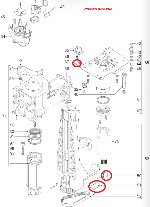

mon groupe infuseur sur ma Delonghi ESAM 4000 B
est resté bloqué en position basse après remplacement des microswitch basse et haute ainci que de la platine
le problème persiste le voyant des tasses 1 et 2 clignote ainsi que l'alarme

En alimentant en direct le moteur de positionnement, le groupe bouge t'il pour se remettre en position d'origine ?
le 06/06/2015 à 23:27
bonjour.
non il ne se remet pas en position d'origine
on entend le moteur tourner monter descendre
se remettre finalement en position basse et bloqué .impossible de sortir groupe infuseur sans débloquer le frein à l'arrière du groupe.
d'ailleurs le groupe infuseur peut-être déplacer à la main vers le haut (peut-être problème de vis sans fin)

Les contacts de positionnement sont bien actionnés ?
le 07/06/2015 à 08:29
Que voulez-vous dire ?
le 07/06/2015 à 12:29
Le mécanisme doit informer l'électronique de son positionnement, via des contacts...

Bonjour.
après de maintes recherches
"en appuyant sur 1 tasse et vapeur en meme temps sans lacher et branchez la prise de courant les voyants clignotent"ensuite en appuyant sur 1 tasse pour activer le moteur en montée ou sur 2 tasses pour le faire descendre"le moteur tourne pour effectuer la montée mais le groupe ne monte pas. je décide donc de monter le groupe manuellement
active la fonction descente du groupe via tasse 2 .Le groupe infuseur descends.serait-ce le kit de transmission ?
le 17/08/2015 à 00:01
Je pense que l'écrou laiton qui coulisse sur la vis est usé
Il faut le remplacer . Mais ou trouver ça ? Je cherche encore... Je l'ai déjà fait refaire chez un tourneur fraiseur mais le pas n'était pas tout à fait identique et cela n'a duré qu'un an...
Je ne suis pas sur de pouvoir trouver cette pièce seule, je vais me résigner à acheter le kit de transmission complet et ça fait cher juste pour un écrou !
