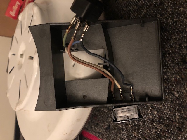

Je dois remplacer l'interrupteur de notre raclette tefal. Ce matin, j'ai regardé si c'était facilement démontable et surtout remontable avant de commander un nouvel interrupteur.
Comme un gros bleu, j'ai enlevé les fils branchés aux cosses de l'interrupteur sans regarder comment ils étaient branchés ...
Vous pouvez voir l'interrupteur en question sur le lien en annexe de ce message.
Il y a trois fils : un bleu, un brun et un blanc. Pourriez-vous me dire à quelle cosse correspond quel fil ?
Un tout grand merci d'avance,
mb.
le 27/09/2014 à 19:22
Le bleu correspond au retour du voyant. Les deux autres seront ensuite branché sur les cosses restantes.
Si le voyant reste allumé en permanence, inversez les.
le 23/02/2021 à 20:21
Bonjour même sujet. J'ai pas débranché. Mais a priori, je peux fixer l'interrupteur dans son logement dans 2 positions avec 180 decrés d'accord. Dons si je pense que le blanc est au milieu et correspond à la terre ; il ya un bleu et un marron à chaque extrémité. Comme j'ai aps envie de faire de betises, je prefre demander. Merci
