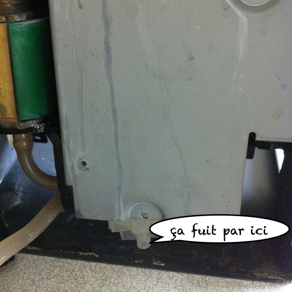

Ma vieille KRUPS fuit comme un panier !
À chaque café (toujours très bon !), environ 10 cl d'eau s'échappe par l'orifice du bas du réservoir intérieur (pas le principal) qui semble être un réservoir de condensation mais je n'en suis pas sûr (cf. photo).
Merci de vos suggestions si vous avez une idée de la cause de cette fuite.

Il s'agit sans doute d'une sécurité de surpression. Un détartrage pourrait solutionner votre problème.
le 10/09/2014 à 14:28
Merci pour votre réponse.

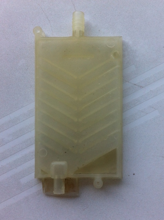

C'est bien ce que je pensais mais le détartrage avec produit spécial n'a sûrement pas suffit. Avez-vous une astuce pour un détartrage efficace ?
Voici la pièce démontée par ou l'eau fuit (orifice en bas à droite).
