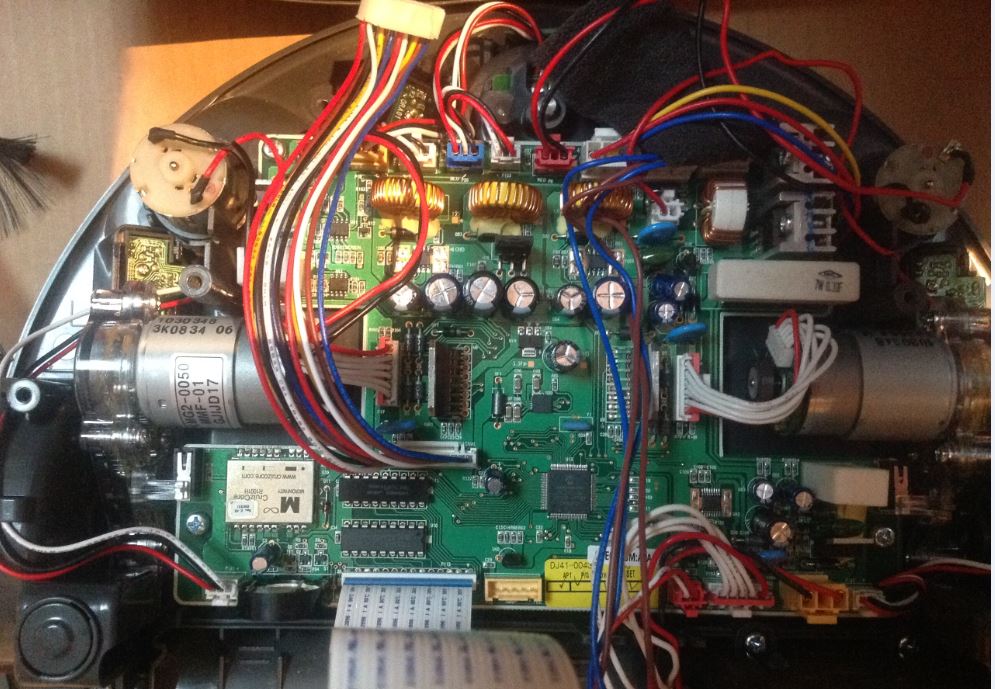

j ai sur mon robot aspirateur SR9630
Samsung un disfonctionnement au niveau de la brosse de droite qui tourne sans arrêt, même lors de sa recharge sur sa base ou en veille.
Le seul moyen de l arrêter est de couper l interrupteur sous l aspirateur
le problème ne vient pas du moteur de la brosse car je les ai interverti et c est toujours la partie droite qui fait défaut
de quoi le problème peut il venir?

L'anomalie provient donc de la commande de la brosse. Voyez si un module ne commanderait ces élément, sans doute depuis l'aspirateur.

re
disons que ces moteur de brosses sont reliés directement sur la carte de puissance, je pense plutôt a un composant sur cette carte mais lequel???...

bjr
il faut changé la pcb main qui est hs

bon il est dommage de changer toute la carte car je pense c est juste un composant qui doit etre défectueux , relais, triac, ou condo...
