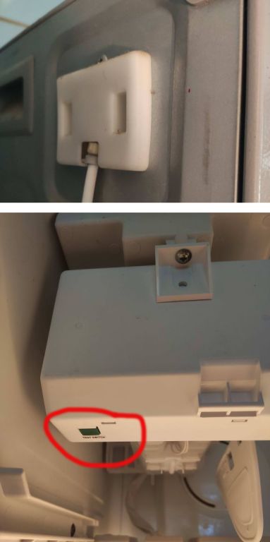

le 30/03/2020 à 10:16
Voici pourquoi je n'avez plus de glaçons et comment j'y ai remédier.
01- Derrière le frigo en haut à droite
---dévisser les deux vis et du cache blanc et sortir le bloc gris afin de voir si tout comme sur le mien il n'avais pas gelé. donc bouchon de glace.
si c'est le cas le tremper dans un verre d'eau bien chaude.
02- ensuite faire un switch test dessous le bac a glaçon (petit bouton) a gauche sous le bac.
le bac va faire son cycle et l'eau devrais arriver.
