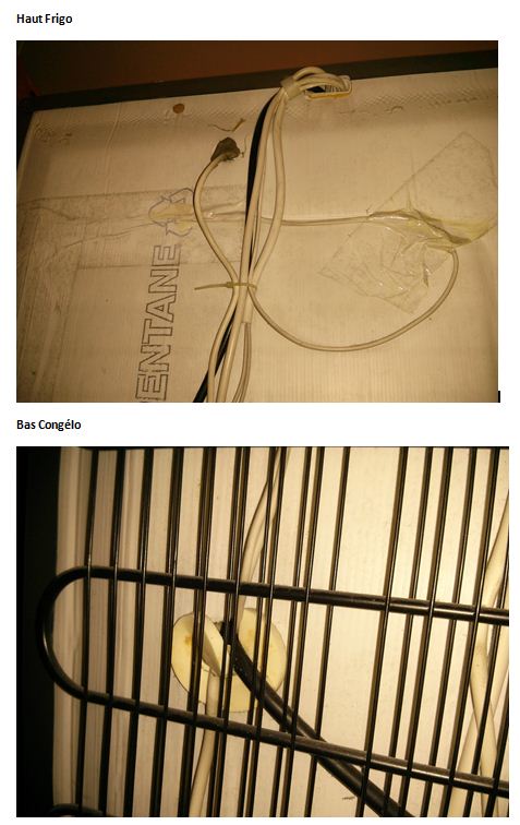

Mon frigo Hoover No Frost HCN3996 fait trop de froid. Le moteur tourne en permanence. Donc à priori c'est la sonde CTN qui ne fonctionne plus. Ce frigo est équipé d'une platine électronique.
Je n'arrive pas à identifier cette sonde, il y a 2 cables qui rentrent dans la mousse isolante à l'arrière au niveau du frigo, et il y en a 4 qui rentrent par un orifice spécifique au niveau du congélo. Voir photo.
Je n'arrive pas à trouver de référence pour cette sonde sur Internet, ni aucune explication technique.

la reference de la sonde refrigérateur est:
91201875. je n'ai pas trouvé d'info sur sa valeur ohmique.

Bonjour, j'ai le même soucis, avez vous pu changer la sonde et trouvé son emplacement ? Merci
