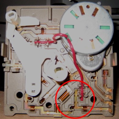

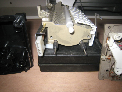

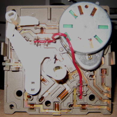

voici une photo du module démonté ...
le thermostat : est-ce la tige couleur laiton au-dessus de la connectique ??
les 2 tiges en fer avec des plastiques noirs, cela doit être la résistance ...
encore merci pour votre temps et votre patience !!!!
le 20/03/2009 à 19:38
Re,
Plutôt une photo de la platine où se trouvent les roues et contacts. A droite sur votre photo.
le 20/03/2009 à 20:35
voici une photo de la platine ... j'espère assez détaillée et surtout lisible ...
le branchement sur le connectique est en base sur la droite ; en partant du bas, les fils noirs et blancs (alimentation), le 3ième le fil marron descendant à l'electrovanne et le 4ième relié à l'espèce de tige couleur laiton du module ...
en espérant être clair mais c'est par sûr ...
encore merci !
le 20/03/2009 à 23:16
Re,
voilà pour l'emplacement du thermostat. Il est en contact avec le moule à glaçons, donc, de l'autre coté de cette platine.

le 16/04/2009 à 19:25
ce sont les deux tiges qui pointent sur votre première photo. Une mesure à l'ohmètre et le tour sera joué.

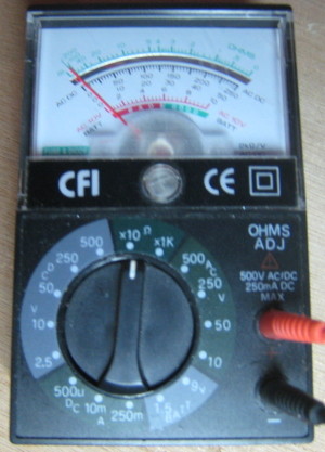

le 16/04/2009 à 20:58
voici le testeur que j'utilise, est-il sur la bonne position ??
je suis vraiment désolé de mon ignorance mais mes souvenirs sont vraiment très loin ...
si la position est bonne, il reste à 0 lorsque je le mets sur les bouts des tiges ...
alors docteur !!!
merci pour tout
le 16/04/2009 à 21:47
Re,
si vous êtes sûr de votre appareil de mesure (faites un test en faisant toucher les deux pointes), alors oui.
Vérifiez tout de même sur le calibre x1K.
le 17/04/2009 à 06:48
oui, en faisant toucher les deux pointes, le testeur réagit alors que sur les tiges ... aucune réaction sur les 2 calibres !
cette résistance peut-elle être changée ??
difficilement je pense car elle est prise dans le moule à glaçon ...
avec tous mes remerciements,
le 17/04/2009 à 08:46
Il me semble, de mémoire, qu'il faille remplacer le bloc moulage complet. Vous pouvez faire une demande à notre partenaire en pièces détachées pour plus d'infos.
