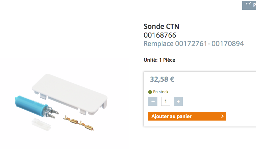

Mon frigidaire siemens fait du froid sans arrêt.
J'ai changé la sonde CTN, mais c'est toujours pareil. La référence est : ki38ra40ff, il a 4 ans.
Je souhaite qu'elles sont les autres pièces à vérifier et à changer éventuellement.
Merci d'avance,
Alex.

S'il y à une CTN, il n'y a pas de thermostat, mais une carte électronique.
La température mesurée par la sonde est située dans l'enceinte, ou dans la paroi du fond ?

La sonde CTN que j'ai changé se situe dans le frigo derrière un cache plastique.
Je teins à préciser que le frigo givre au fond de l'enceinte.
C'est un frigo avec un ventilateur à l'intérieur (en haut).

j'ai le même souci avec mon frigo qui givre à l'intérieur niveau ventilateur ,
j'aimerais changer la sonde CTN mais quelqu'un pourrait me dire où ça se trouve ? merci beaucoup
