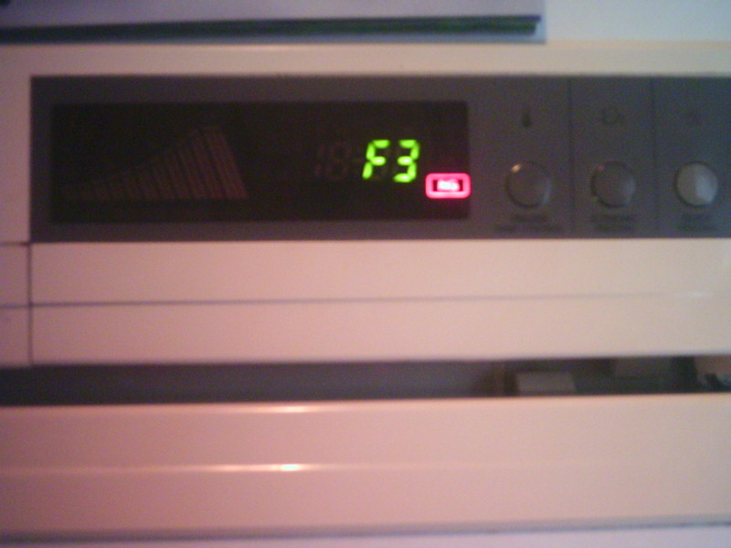

Mon réfigérateur freezer de marque Daewoo multiflow, depuis quelques jours affiche au niveau du freezer "F3" à la place de l'heure. La température ne s'affiche plus et les initiales "NG" en rouge se sont aussi affichées. De plus des gouttes d'eau tombent du freezer dans le réfrigérateur par un trou situé sous le freezer.
Quelqu'un peut t'il me renseigner sur la signification de ces changements et sur le moyen de les regler?

Vérifiez le système de dégrivrage de votre appareil. Une résistance doit chauffer le zone de production de froid pour y faire fondre la glace accumulée, mais un défaut est présent sur cette fonction.
