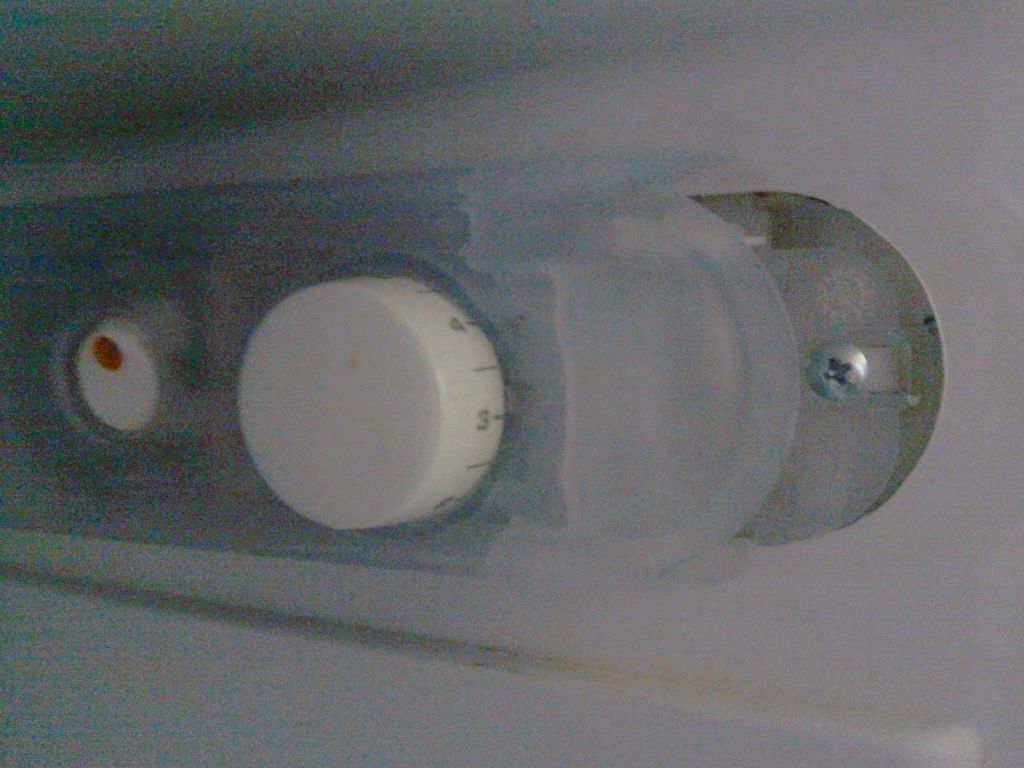

Bonjour j'ai un probleme avec ce frigo, le thermostat s'arrete ce qui fait que le frigo ne tourne plus. Quand j'appuie sur le thermostat j'entends un clic et le frigo redemarre. Il y a peut etre un faux contact ou bien il faut changer la piece. Le probleme je ne sais pas comment le demonter.J'ai pris des photos j'arrive a retirer le cache de l'interrupteur de laporte, il y a une vis que j'ai enlevée mais c'est toujours bien accroché, je me demande si il y autre chose

Peut être une vis à l'arrière de ce bloc, si il devrait venir en coulissant un peu. Vous devez également retirer la manette du thermostat.

en enlevant la vis sous le poussoir de la lampe le boitier est venu normalement
