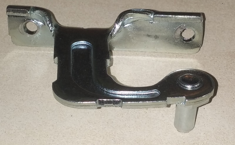

le 15/07/2016 à 13:23
J'ai une question concernant mon BEKO CNA29120. Le frigo est dit réversible, mais j'ai un problème avec la charnière du haut.
Pensez-vous qu'elle se démonte ou dois-je acheter une nouvelle charnière ?
