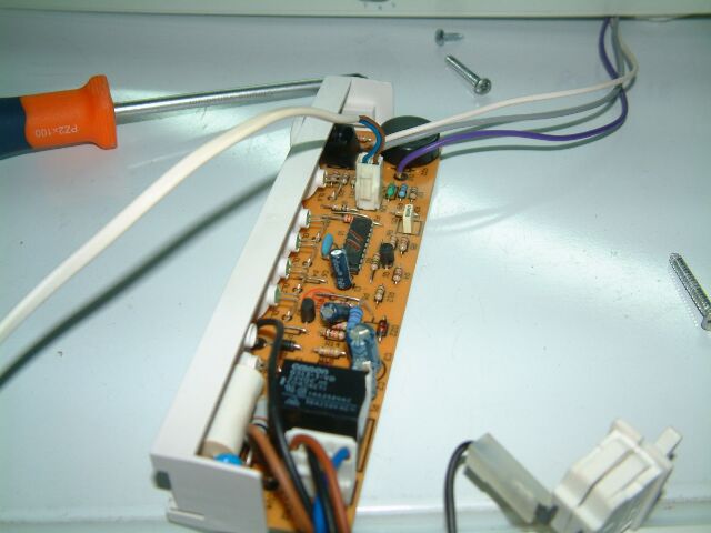

bonjour, tout d abord un grand merci pour les infos j etais parti pour benner mon congelo 4 ans et plus garanti.
mon congelateur a tiroir vedette CVE25B/1 ne fonctionne plus, j ai apres des heures de lecture mis comme decrit le fil marron et le noir à cote du compresseur et branché la prise et la surprise.. le compresseur s est mis en route, j ai donc repris ma lecture qui me dit que le thermostat est surement hs...petit hic mais ou qu'il se camuche le piti ??? je trouve bien une sonde blanche reliée à deux petits fils qui vont se connecter sur une platine en facade ou il y a les leds. rien ne s allume ni led ni autre temoins voyants. ma carte serait elle hs ? Y a t il moyen de la tester histoire de pas depenser inutilement.je joint une petite photo de la platine sonde blanche sur la cosse au fond deux fils marron et bleu .
Je vous remercie d avance.

Faites une mesure de la sonde à l'ohmètre, et voyez le résultat.

Ces valeurs semblent incohérentes. Avez-vous fait ce test connecteur de sonde débranché de la carte électronique ?
le 15/08/2012 à 11:39
bonjour, j ai changer mon ohmetre qui me semblait un peu deboussolée. ma nouvelle mesure deconnectee de ma carte 3.333kohm mis dans un verre d eau chaude rection a la baisse et trempe de suite dans un verre de glacon chutte hausse rapide de la mesure, je pense donc que la sonde est ok elle reagit assez rapidement.
en mettant la phase sur le klixon le compresseur demarre sans aucun bruit (il na que 4 ans)..est ce la carte electronique ??

Désolé mais pas compris votre mesure, chute ou hausse de le valeur au contact du froid ?
le 16/08/2012 à 12:08
Bonjour, la valeur descent a l 'eau chaude et monte a l eau glacée, la valeur a 20° 3.335KOHM
le 18/08/2012 à 08:35
Ce comportement semble parfaitement correct, et la valeur ambiante aussi.
La sonde mesure la température ambiante dans l'appareil ou dans la paroi de fond de l'appareil ?

la sonde est un petit tuble blanc pose a l interieur sur le fond du conglelateur en haut a gauche.de cette sonde 2 fils electrique reliés sur un connecteur de la carte electronique.Cdt
le 25/08/2012 à 12:24
rebonjour, Petite question, je test au voltmetre l'arrivée sur la carte electronique '240v' mais pas de retour de courant au fils qui repart vers le compresseur. quand j appuis sur le conctacteur (avec petite bobine en dessou ) le compresseur se lance et se coupe des que j arrete de maintenir la pression .
le 25/08/2012 à 12:28
arrive fil bleu et marron ok si j enleve le coffre noir du contacteur le 220 v passe par le fil bleu et permet le demarrage du compresseur.j ai change la resistance gris entre le bloc contact noir et le cylindre blanc a l ohmetre il etait mort (100oh).les leds ne s eclaire pas.seul le moteur demarre.Cdt.

Remplacez le module électronique.
faites une demande de tarif à notre partenaire en pièce détachées, le coût sera peut être intéressant.

merci pour la reponse, vousz pensez a la carte electronique ? Pas possible que se soit le klixon et son module de demarrage ??
ENCORE MERCI
le 26/08/2012 à 15:49
Non, puisque le compresseur démarre. Et comme vous actionnez le relais pour le démarrage, c'est donc bien là qu'est situé le problème.

bonjour plusieur semaines de passees mais la platine est arrivée et congelo en route.
impec, merci beaucoup pour le service j'ai pris la piece neuve sur le site partenaire de votre page recu 48 apres impec je recommande. a plus !!
