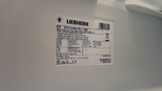

Mon combiné réfrigérateur congélateur LIEBHERR CN 3023 INDEX 20H / 088 a le voyant alarm allumé et la T° FRIGO EST DE 8°C et celle du congel est de 0 a - 1 °C.
De quel pb cela peut il provenir? Y a t'il plusieurs sondes sur ce matériel et ou se touvent elles? en vous remerciant par avance pour votre aide
