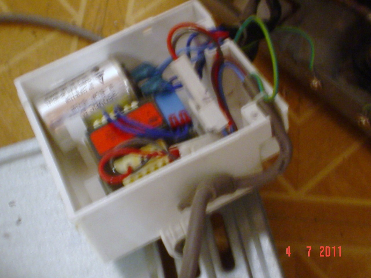

le 04/07/2011 à 20:23
Bsr Armand
derrière mon frigo en bas à gauche je n'ai pas la carte que vous indiquez mais un coffret blanc avec un condo de 3.5 uf dedans (voir photo)
le 06/07/2011 à 23:11
Salut max
je ne vois pas tres bien la photo est un peu eloignée et un peu floue
releve ce qui est ecrit sur le condo, les valeurs incritent dessus;
Est ce que quelqqun dans tes connaissances saurait il les mesurer ces valeurs ? très important car c'est la vie du condo et une bonne partie du fonctionnement en dépand

le 21/04/2013 à 14:08
Je sais que je déterre un topic d'il y a 2 ans, mais comme j'ai eu la même panne et que c'est résolu pour un poignée de clou, voila ce qui se passe.
L'explication du phénomène se trouve en cherchant dans google :
"My samsung fridge keeps switching off?" maxperience
Le plus simple est de remplacer le bouton causant la panne, voire les 6 vu le prix que ça coûte.
Sur le mien la pollution n'était pas extérieure, mais intérieure. Je ne m'en suis aperçu qu'après autopsie du poussoir.
On les trouve en neuf par exemple chez electronique-diffusion modèle : COAPPHAP3301
