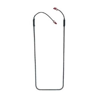

le 23/01/2011 à 14:32
j'ai démonté le cache plastique. Pour changer la sonde il faut déssouder la pièce ? je ne vois pas bien comment il faut la changer ?
le 23/01/2011 à 16:07
il ne s'agit pas de la sonde mais de la résistance de dégivrage qui " doit " , je dis bien " doit " car il faut la tester pour être sûr de la panne. Les pièces ne se changent que lorsqu'on est sûr du diagnostique.
Pour cela il faut prendre un multimètre sur la position ohmmètre et tester une éventuelle fuite à la terre en faisant une mesure entre chaque borne de la résistance et la terre de votre appareil ( fil vert/jaune ) .
Je vous joins une photo de la " chose " pour que vous sachiez quoi trouver. Elle est montée sur le bloc de froid ( sorte de gros radiateur plein d'ailettes en aluminium ).
