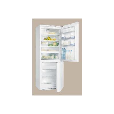

je viens d'acheter un réfrigérateur ARISTON MBAA4531CV. Je l'ai installé comme indiqué,tout allait jusqu'a ce que l'alarme se mette en marche 1 minute après sans s'arrêter.Je n'arrive pas a arreter l'alarme.J'ai tout essayé.La seule solution que j'ai trouvé jusqu'a présent c'est de l'eteindre et le rallumer toutes les 2 minutes pour que l'alarme cesse.J'ai besoin qu'on m'aide à trouver une solution.Cette alarme va me rendre folle!!!
le 02/07/2008 à 12:42
Votre notice ne dit-elle rien sur le fait d'arreter cette alarme.
le 02/07/2008 à 12:50
La notice me dit que c'est un rechauffement anormal du freezer et que c'est pour cela que le signal acoustique retenti.Il y est indiqué que pour revenir à un foctionnement normal je dois tourner le freezer jusqu'a la position ETEINT puis rallumer l'appareil. C'est ce que je fais toutes les 2minutes, mais le signal revient.En plus viens de l'acheter il y a même pas 24hrs.Je redoute une panne...
le 02/07/2008 à 18:45
vas faire des courses et quand tu reviendra il sera a temperature et l'alarme ne sonnera plus ;-)
le 03/07/2008 à 10:07
En fait j'ai remarqué que c'est parce que le dispositif de "A.I.R System" ne marche pas.Le ventilateur qui fait circuler l'air frais dans tout le frigo ne tourne pas donc la température n'est pas stable dans le frigo.Je pense que c'est pour celà que l'alarme sonne sans cesse.
le 23/09/2008 à 00:12
salut
en fait votre problème est le module de commande(carte électronique)qui gère le bon fonctionnement du frigo, çà coute entre 150 a200 euro a savoir plus,alors si il est neuf il faut contacter le revendeur.cordialement
