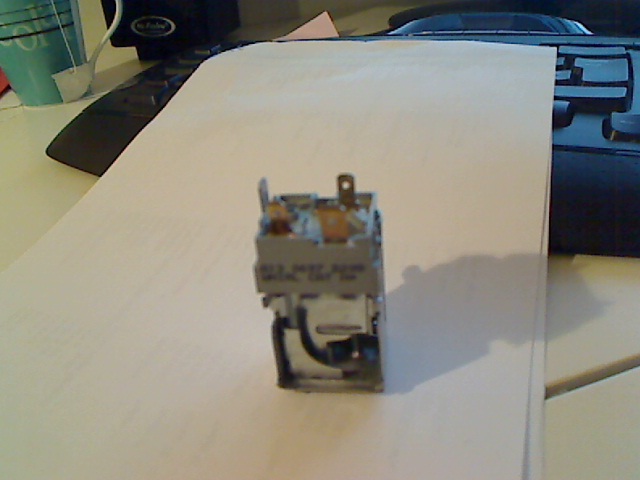

j'ai un combiné whirlpool (2 moteurs) ART 483/4. Le congélateur fonctionne parfaitement. Parcontre , le réfrigérateur a un problème au niveau du thermostat. Quand je le tourne, le froid s'active, il peut aller jusqu'à faible température, mais il ne régule plus, il revient à température ambiante. SI je retourne le thermostat , il redémarre (le ventilo), et recommence le même problème, il refroidit, et puis revient à l'ambiante. Pensez vous que la panne vienne du thermostat, ou d'une autre origine.

L'idéal serait de shunter le thermostat de manière à mettre le moteur en marche permanente.
Si le froid revient de manière normal, puis excessive, vous pourrez incriminer le thermostat.

Merci pour cette réponse, concernant le shuntage de ce thermostat, j'ai un thermostat à bulbe de type A13 avec 2 fils blancs sur la borne 4, 2 fils marrons sur la borne6 et 2 fils bleus sur la borne 3. Lesquels dois je mettre directement en contact ?

Ce devrait être marron et blanc.
