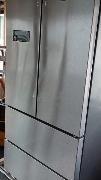

Mon combiné refrigerateur/congélateur Beko no frost ne refroidi plus la partie réfrigérateur. Le congélateur fonctionne toujours correctement. Ce peut il que le thermostat soit HS ou bloqué (comment le vérifier), est-il bloqué en dégivrage (???) ou est-ce encore autre chose ?
Cdlt
Linne

Commencez par débrancher votre appareil, afin de vous assurer d'un bon dégivrage de la partie congélateur (2 à 4 heures).
Rebranchez, et voyez le fonctionnement de votre appareil.

merci pour le conseil. J'ai vidé le congélateur puis j'ai débranché toute la nuit. Et ce matin tout est reparti comme s'il avait toujours fonctionné.
Encore merci
