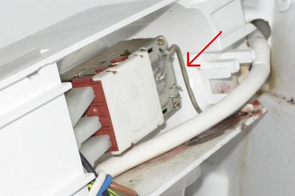

Le compresseur ne tournant plus depuis 2 jours et ne connaissant rien dans ce domaine, je décide de rechercher la panne avec mes connaissances en électricité.
Je constate que le compresseur est en série avec la régulation de température qui se trouve à l'intérieur (le bouton qu'on tourne pour monter ou baisser la température), alors je décide de le supprimer en le shuntant, résultat le compresseur démarre.
Mais en démontant cette régulation, je constate petit tuyau métallique qui est branché dessus.
A quoi sert-il à votre avis ?
Hans
le 17/06/2008 à 09:21
L'organe en photo est le thermostat.
Vous avez shunter le contact et le compresseur à démarrer. le petit tuyau que vous voyez fait partie intégrante du thermostat c'est le bulbe, il permet d'étudier la température à l'intérieur de l'appareil d'ouvrir ou de fermer le contact pour démarrer ou arrêter le compresseur. Si votre appareil ne fait pas de froid, et que le compresseur ne démarre pas, le fait de shunter le contact et de s'apercevoir que le compresseur démarre, permet de comprendre que le thermostat est défectueux!
Cette pièce est donc à changer.

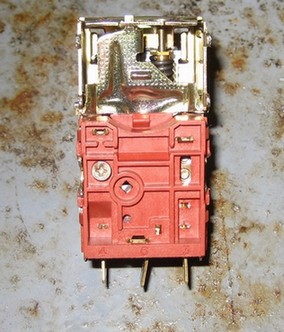

Donc pour changer le thermostat, il faut retirer le bulbe ? Ou ceci est fourni avec le thermostat ? s'il faut remettre également un bulbe neuf, c'est possible de le faire par moi même ?
Sur cette photo ci, c'est bien le thermostat ? (le bulbe a été démonté).
Hans
le 17/06/2008 à 21:35
Bonsoir
Oui il s'agit bien du thermostat.
Le bulbe fait partie du thermostat!!!
Il ne faut jamais ouvrir le bulbe d'un thermostat car il contient un produit qui prend feu au contact de l'humidité, et dans l'air celle ci est présent prenez y garde pour une prochaine fois.
Mais ne vous inquietez pas si vous commandez le thermostat tout sera complet, veillez cependant à remettre le bulbe à l'endroit exact où vous l'avez trouvé.
Jean-Noël
le 17/06/2008 à 22:04
Oui mais on ne peut pas retirer le thermostat sans démonter le bulbe, car ce dernier est soudé au tuyau, il faudra alors que je passe par un pro pour le changer ?
Hans
le 18/06/2008 à 09:15
Oui je vous le conseille en effet!
