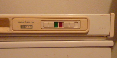

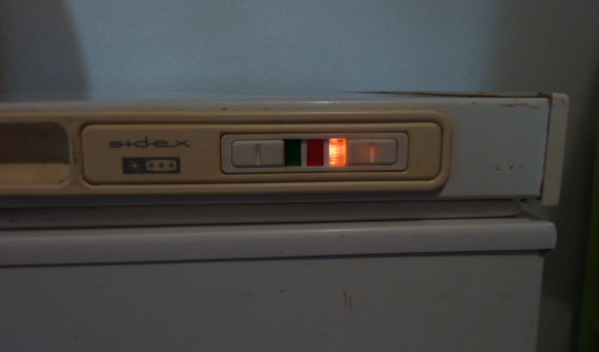

Pareil que nounoute, j'ai récupéré un petit congélateur de la marque Sidex et le mien aussi tourne en permanence ; sauf lorsque j'éteins la lumière orange ou la que je cache la lumière verte. De plus, après avoir éteins la lumière orange et l'avoir rallumée, le congélateur redémarre seulement après quelques minutes mais ne s'arrête plus. Je crains donc moi aussi que ma facture électrique ne s'envole et/ou que le congélateur ne "surgèle" trop... D'ailleurs l'arrière est vraiment chaud.
N'ayant pas la notice non plus, à quoi servent les lumières verte (que je peux cacher), rouge (que je ne peux pas cacher) et orange (que je peux cacher aussi et donc éteindre) ?
Merci de vos réponses.

Votre congelateur tourne en permanence et il fait du froid ? la temperature negative est donc atteinte ?il est chaud a l'arriere c'est normal, c'est votre thermostat,sonde qui est hs . cdt yvan

le voyant vert indique l allimentation
le voyant orange c est le super ( en direct)
le voyant rouge c est l alarme.probleme de temperature etc.cordialement wilfried.

La touche super doit être enclenchée sur votre appareil, puisque le voyant orange est allumé. Désactivez la.

Merci bien pour toutes ces infos. Je vais mettre un thermomètre dans le congélateur et couper la lumière orange (je coulisse le cache par dessus). Toutefois, la lumière verte ne s'allume pas. Je vais aussi tendre l'oreille pour écouter si le congélateur se remets en marche.
Je rajoute la photo avec la lumière orange éteinte, on peut voir que la lumière verte n'est pas allumée.
Encore merci pour votre promptitude.
ludo
