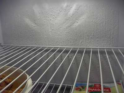

givre dans refrigerateur combiné FAR neuf
créé le 03/06/2008 à 19:57
est ce que c'est normal d'avoir du givre sur la moitié du fond d'un refrigerateur combiné (congélateur en bas)? le réfigerateur est est un FAR R 5317 AS Neuf.
le 05/06/2008 à 12:23
Ce phénomène est tout à fait normal, la prise en givre se fait sur toute la partie où le froid est produit, d'ailleurs cette glace disparaît pendant le dégivrage, vous pourrez trouver des gouttes d'eau sur la paroi, et parfois rien du tout.
Si le givre s'accumule de façon irrégulière (Bloc), alors ce n'est pas normal.
