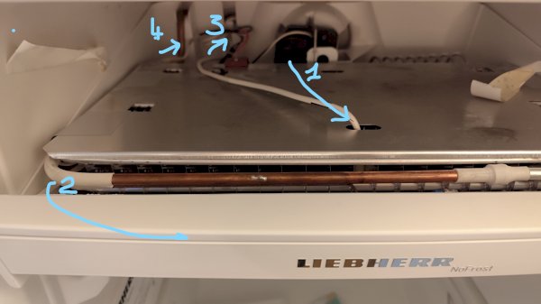

La température de notre congélateur Liebherr ne descend plus en dessous de 5 ou 6 degrès, après quelques mois à -14 minimum.
Il semblerait que ce soit la sonde. Je trouve des pièces détachées en ligne mais avant de commander, j'ai voulu voir si j'y avais accès et comment était les connectiques (je ne suis pas un pro, même pas un amateur éclairé).(j'ai essayé de demander à des dépanneurs : certains ne se déplacent pas, d'autres annoncent des prix équivalents à un appareil neuf)
J'ai donc essayé d'extraire la partie supérieure du congélateur (réussi grâce à un post de ce forum : merci !).
J'ai deux problèmes !
1 / Je trouve deux sondes :
une visible sur la photo (le fil entre dans plaque de... je ne sais pas quoi) (1)
une seconde qui est à l'avant derrière le logo Liebherr (l'avant de l'évaporateur ?) (2)
2/ Ces deux sondes sont connectées tout au fond, et ne voit pas où ni comment (3). Je n'ose pas forcer pour tirer le tout car j'ai l'impression qu'il y a des tuyeaux (de gaz ?) (4) qui entrent dans ce compartiment et que le ventilateur y est raccordé.
Comment savoir quelle est la sonde à changer ?
Comment accèder à l'endroit où elles sont connectées ? (dois-je démonter l'arrière du congélo ?)
Merci de votre aide.
Bonne journée.
LS.
le 20/04/2025 à 11:56
Vous devez avoir une sonde d'ambiance, pour la régulation de température et une sonde de fin de dégivrage, pour contrôler précisément cette étape.
Il semble que chaque sonde passe dans les parois du réfrigérateur, il faudra donc voir si le constructeur propose un kit en connection.
Si vous mettez votre apapreil en marche et que l'ensemble de l'évaporateur se prends en givre, vous pourrez vous orienter vers une sonde.
