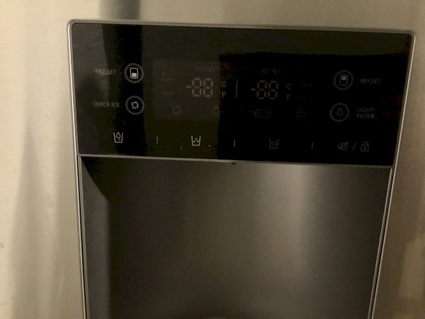

 quand j’appuie sur le distributeur digitale de glaçons le clapet  s’ouvre avant et en suite les glaçons descendent . (Là le clapet ne s’ouvre pas)

Tout fonctionne, électricité,eau froide,  (LE SUJET : EST LE CLAPET DE DISTRIBUTION DE GLAÇONS QUI NE S'OUVRE PAS)
le 23/10/2023 à 17:09
Donc le mécanisme et l'interrupteur actionné par le levier est ok. Votre souci n'est pas là.
Il faut voir directement au niveau du clapet en ce cas. Il doit être commandé par une électro-aimant.

Pouvez-vous m'indiquer où se trouve l'électro-aimant pour que je puisse commandé ?
le 26/10/2023 à 10:25
Il se trouve couplé au clapet. Il faut intervenir de l'intérieur de la porte, peut être en démontant la façade de l'appareil.

Avez-vous un tuto pour démonter la façade avant
avez-vous un tuto pour démontage de la façade ?
le 27/10/2023 à 10:56
Malheureusement non.
Les pièces sont certainement clipsées en façade. Ou alors accès par l'intérieur, c'est à voir.
