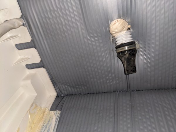

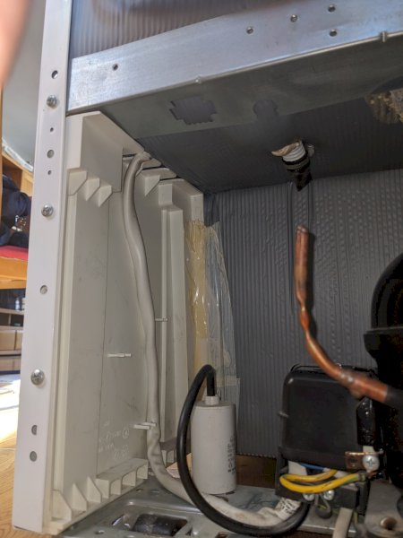

Je retrouve de la glace dans le bas du congélateur et qui ensuite s'ecoule à l'extérieur. J'ai démonté le bac d'évaporation et nettoyé, il y a un tuyau blanc avec un embout noir qui en sort . Est-ce ça qui serait obstrué ?. Merci pour votre aide
le 08/09/2023 à 10:25
Ce tuyau doit être celui d'écoulement des eaux de dégivrage. Il doit normalement donner sur un réceptacle ou l'eau s'évapore ensuite.
Retirez le bouchon et mettez un bocal par exemple et voyez si l'eau de dégivrage est récupérée.
A défaut, l'eau termine dans l'enceinte et peut se prendre en glace effectivement.
