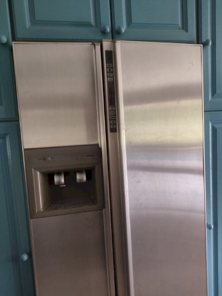

Marque : AMANA
Appareil : Réfrigérateur Américain Side by Side
Modèle : SBDE520SW
Référence usine : P1185201WW
N° de série : 9506100611
Je cherche à résoudre un problème de dégivrage qui ne se fait pas correctement.
Après avoir vérifié la résistance de dégivrage, les sondes  et la thermistance, (tout est ok), je veux vérifier l'état de la carte électronique.
Mais impossible de trouver cette fichue carte sur l'appareil. Rien sur le dessus du frigo, rien à l'arrière, et rien au niveau des portes, je suis comme un idiot devanr mon frigo

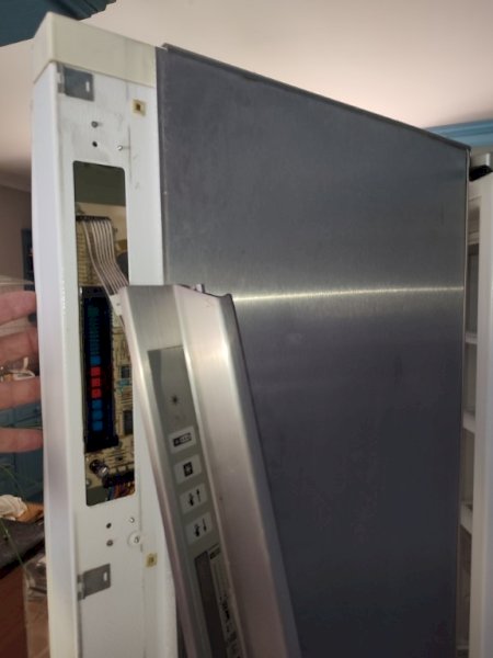

Le bandeau de commande est bien électronique (voir photos) et en démontant la poignée j'ai accès à une petite carte électronique.

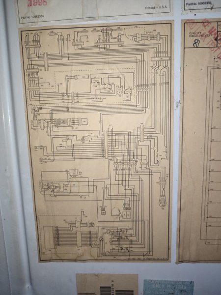

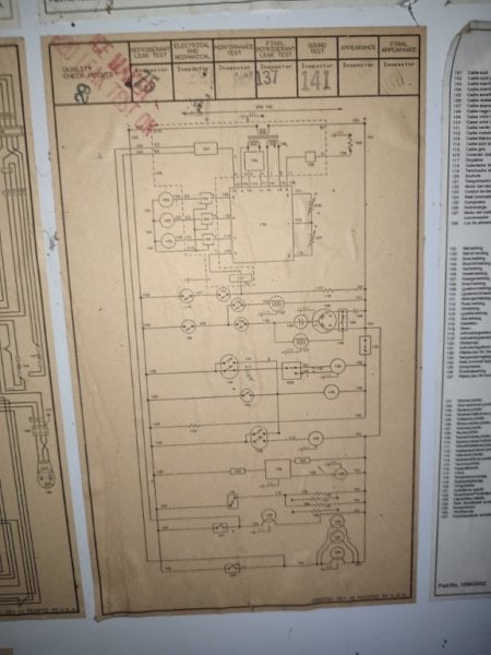

Mais je pense qi'il y a une carte plus grande qui régit tout , dont le dégivrage, mais je ne la trouve pas....
Je joins en photos 2 schémas qui sont collés au dos de l'appareil

Hé bien non je ne pense pas que cette petite carte soit la carte mère car il n'y a pas grand chose dessus.
J'ai posé la question sur un site américain d'Amana pour connaitre l'emplacement d'une autre carte mère..... j'attends la réponse....
