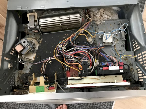

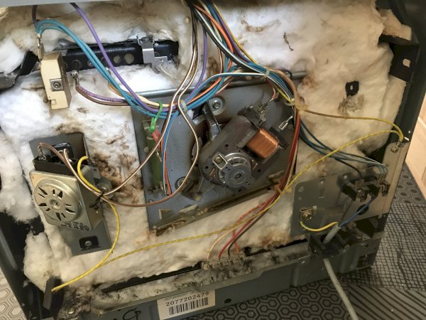

Bonjour, après 1 pyrolyse terminée , mon four ne lance plus de programme et le bandeau programme reste éteint, avec un buzz , la lampe s'allume mais c.est tout
merci de me donner une piste de dépannage

le 13/07/2023 à 09:03
Je pense que j'ai trouvé le défaut, lorsque je prends la valeur ohmique entre la phase et le neutre je me retrouve avec 0, ça veut dire que j'ai un composant qui est en court circuit.
en remontant toute la chaîne c'est le transformateur 220-17.7 qui est le fautif. Je l'ai isolé et les bornes 1-3 neutre phase sont bien en court circuit.
me reste à trouver la pièce qui ne semble plus dispo sur le site bosh. Réf 00174733 sur leur site
 je suis un peu perdu avec les transfo alors je suis preneur d'un compatible
les caractéristiques :
Primaire 50hz 220v/230v
secondaire 17.7v 5.5va/13.3v6va
J'ai vu https://fr.rs-online.com/web/p/transformateurs-a-montage-mural/0504050
est ce bon ?
